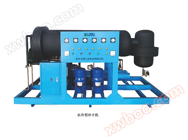

       冷冻式干燥机是由制冷系统,真空系统,加热系统,电气仪表控制系统组成的机器。主要成分分为干燥箱,冷凝器,制冷装置等。制冷过程是先将含水材料冷冻成固态,然后再从固态中升华水分。进入气态以除去水分并保存物料。下面就和冷冻式干燥机的小编一起来了解一下吧。
  在冷冻式干燥机的制冷系统中,蒸发器是用于输送冷能的装置,其中,制冷剂吸收压缩空气的热量以达到脱水干燥的目的。压缩机是心脏,它起着吸入,压缩和传输制冷剂蒸气的作用。冷凝器是一种发热量的装置,其将蒸发器中吸收的热量与从压缩机的输入功率转换成的热量一起传递到冷却介质以带走。膨胀阀/节流阀起到制冷剂的节流和减压作用,同时控制和调节流入蒸发器的制冷剂液体量,并将系统分为高压侧和高压侧两部分。
  在压缩空气干燥过程中,冷冻干燥是为了降低压缩空气的温度以使压缩空气中的水沉淀出来。压缩空气通过冷冻的压缩空气管后,压缩空气的温度下降到要求的温度并满足干燥的要求。
