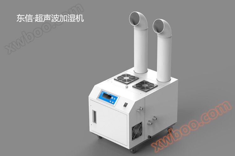

       超声波工业加湿器采用的雾化技术和集成式,所产生的雾粒直径只有1-5μm,颗粒均匀,能长时间悬浮于空气当中,的出雾口防漏水设计、防止风机溅水设计、易清洗设计和缺水保护装置,确保加湿器效果稳定、安全可靠。那么超声波工业加湿器设备要如何保养呢?
  清洗维护方面:一般情况下,工业加湿器的工作环境均含有纤纹或粉尘,所以用户应根据自己的使用环境,定期清洗,时间一般为半年或一年,电机部分无需特殊维护。先关闭超声波加湿器总电源,并将电源线拔出,取下底部的空气过滤器,将无纺过滤器网用压缩空气或吸尘装置清理干净,也可放入温水中加清洗剂清洗。
  同时,因为超声波工业加湿器配有冲洗装置,所以贮水箱一般不需要清洗。雾化器部分需要从加湿器上面取出,先将内外导罩取下,清洗风扇叶轮及空气分离器,不要让灰尘从分离器垂直方向的通道落入贮水箱内。清洗雾化器时,需要将空气分离器连同雾化器一起取出,放置时一定要横放,勿将吸水器、甩水叶轮及上部风扇叶轮着地,防止马达轴心偏离,造成轴承损坏,缩短使用寿命。不得将含有强酸性,强碱性, 油污等液体注入加湿器中进行加湿,要定期清理水箱内部污垢。
  此外,超声波工业加湿器收起不用时,需将着水部位清洗擦干,是放置通风处风干后,再套上防尘袋装入包装箱。
