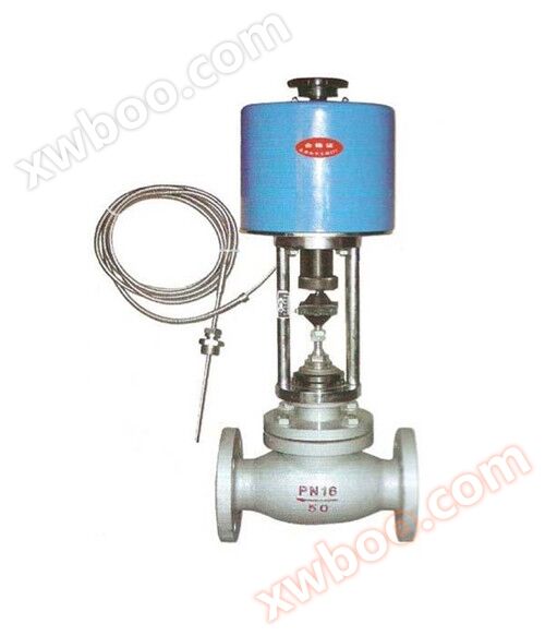

       自力式温度调节阀作为一种能自动调节温度的阀门,该款设备的特点只需普通220V电源,利用被调介质自身能量,直接对蒸汽、热气、热油与气体等介质的温度实行自动调节和控制。所以,针对它的维护方面,我们就需要更加用心。以下,就是我们为使用该产品的客户所总结出的保养要点。
  在安装完这款设备之后,你能够通入介质实验动作数次,确认正常后方可投入正式使用。一般来说,自力式温度调节阀公称通径由20至200mm,公称压力有1.0、1.6、4.0、6.4MPa,使用温度范围由-20℃~350℃,接受信号为0~10mA.DC或4~20mA.DC来改变被调介质流量,使被控工艺参数保持在给定值即可。 在操作过程中,你需要注意阀门前后压力表,要求工作压力不得超过额定压力,工作压差必须在额定压差范围内。当工作压力超过额定压力或工作压差超过额定压差时,高温蒸汽电磁阀要停止使用,关闭前后手动阀,以免蒸汽电磁阀爆炸和泄漏。 在长时间使用之后,如果活塞与阀座间密封不好,可将活塞密封面重新磨平,再和阀座研磨。如果不使用的话,能够关闭阀前手动阀,重新启用时,蒸汽蒸汽电磁阀应将冷凝水排除干净,并作试动作数次,待开关正常后方可投入使用。 最后在清洗自力式温度调节阀方面,你需要定期清洗大阀内外及衔吸合面的污物,但是要注意不要损坏密封面。能派专人进行清洗。
