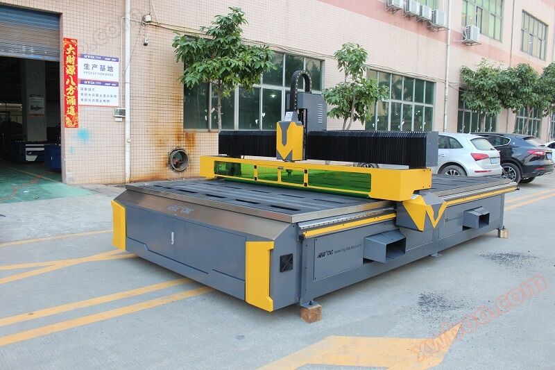

       铝板雕刻机有很多零部件,轴承就是其中的一种,这里的轴承是指主轴轴承。铝板雕刻机的轴承是指可以高速加工的电主轴。铝板雕刻机的轴承的叫法有很多,例如“高速主轴”、“电主轴”等。铝板雕刻机的轴承分为滚珠轴承和非接触性轴承。
  主轴轴承对于铝板雕刻机来说是非常重要的部件。如果主轴轴承出现异响的话,一定要重视起来,需要找到问题的原因并解决。今天小编来说下“铝板雕刻机的轴承怎么拆”这个问题。
  主轴的顶端我们会看到有一个上盖,上面有一些内六角螺丝,我们用扳手将其打开就可以。主轴的中心有个带坑的圆盖,在主轴的旁边有个洞,里面也是个内六角的顶丝,将这个顶丝拧出来;
  然后将可以将圆盖拿下来;在主轴的下面套管上有个能拧的部位,我们用2个扳手,一个卡在上面,一个卡在下面,就可以把它拧下来;这时候就可以将下面的黑色盖子拆下来了,转子也能拿出来了。
  需要注意的就是在换好上黑色盖子的时候一定要紧好,以防上盖漏水,一旦出现漏水就有可能导致铝板雕刻机主轴短路。
  如果铝板雕刻机主轴出现故障问题了,铝板雕刻机厂家建议大家千万不要自行拆卸,因为铝板雕刻机主轴电机的内部结构很细,不正确拆卸可能会对主轴造成损坏,在正规的安装过程中需要应用的设备较多,其中一点就是动平衡的校验,自行拆卸的话根本没有条件对主轴进行动平衡测试。
  就算简单的维修后由于主轴的动平衡不好,用不了多久主轴还是会出现故障问题的。所以,在不具备这些条件的基础下,自行拆卸是不可取的,一定要找铝板雕刻机厂家进行维修保养,这样才能保证你的铝板雕刻机主轴发挥出更好的性能和使用寿命。
