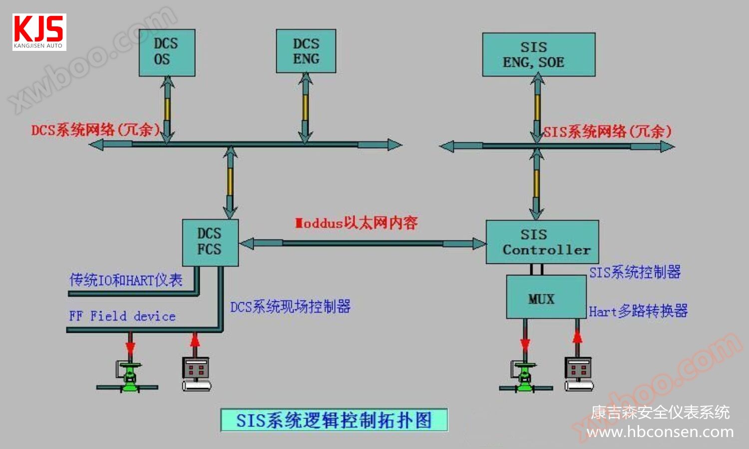

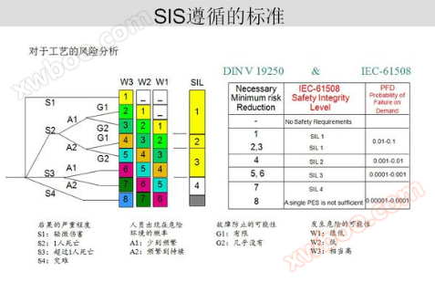

  在安全仪表系统SIS设计过程中,始终铭记合理有效降低风险的设计理念,遵循IEC 61511独立保护层(IPL)安全规范要求,保证安全仪表系统的独立设置。
  人们很容易混淆的概念是“只有安全仪表系统SIS才起安全保护作用”,实际上在IEC61511标准中描述了独立保护层(IPL)的概念,在有效降低风险的计算过程中,每个安全相关的保护层都起到了一定的作用,这样才会使总的PFDavg达到要求的目标值,如果把SIS系统和DCS系统合用一套系统实现,将会出现如下风险:
  ·违反IEC61511独立保护层的规范。
  ·原来系统有效的PFDavg值将会相对增大,这样会降低系统的SIL等级。
  ·SIS系统与DCS系统合用,将会在产品设计阶段带来共同原因故障,降低了产品的SIL安全等级。
