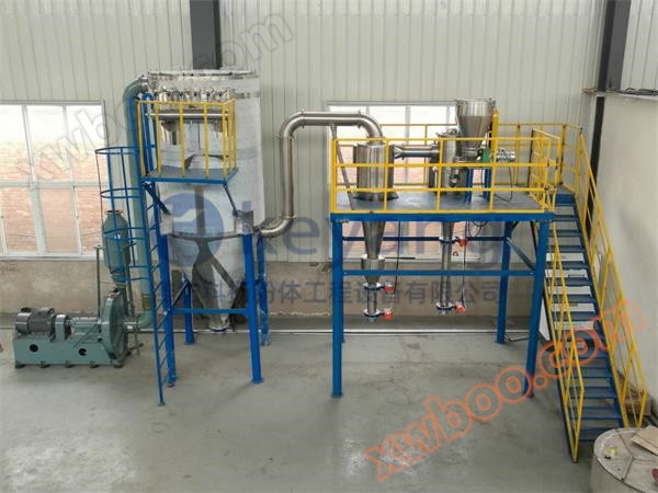

       气流分级机是一种空气分级设备。分级机、旋风分离器、除尘器和引风机组成一-个分级系统。 它已广泛用于提纯应时、长石、云母、高岭土、氧化镁等。
  气流分级机在风机吸力的作用下,物料随着上升气流从分级机下端的入口高速向分级区移动。
  气流分级机在高速旋转分级涡轮发生的强壮离心力的效果下,粗细物料被别离。契合粒度要求的细颗粒经过分级轮叶片之间的间隙进入旋风别离器或除尘器进行收集。 气流分级机粗颗粒夹带部分细顆粒与筒壁碰撞后,速度消失,沿筒壁向二次风口下降。粗颗粒和细颗粒经过二次空气的激烈淘析而别离。细颗粒上升到分级区进行二级分级,粗颗粒下降到出料口进行出料。 机械和人类一样, 平时需求养分,累了需求歇息,生病了需求医疗。机械也需求维修人员的不断保护。实践证明,设备的使用寿命在很大程度上取决于维修质量。为了确保设备的安全运转,以下是气流分级机的一些常见保护办法:
  1.气流分级机安装前,用压缩空气清洗气力输送管道。
  2.分级轮运转-段时间(通常为三个月)后,应及时查看使用情况。 3.电机应放置在通风杰出的地方,并定时查看电机的冷却电扇是否正常工作。 4.发动气流分级机时,应缓慢发动。从零开始到工作速度的时间一般不应短于50秒。 5.假如每个减压阀呈现毛病,应及时更换和修理。 6.每年至少一次在露天长期清洁吸尘器、集尘室和清洁室,避免结块和沉积。 7.所有轴承应定时用光滑油光滑和保护,松动的紧固件应及时拧紧,以调整运动部件的间隙。
