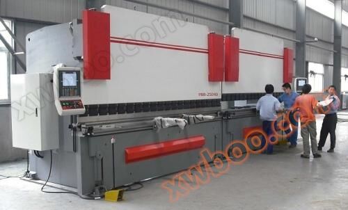

       数控折弯机的安全操作规程要点是什么呢?这就是本期我们要为大家讲的相关问题了,请看下面的具体讲述吧:
(1)操作人员要穿戴好劳动防护用品,并按照操作规程等规定来操作数控折弯机。 (2)在启动机器前,要对电机、开关和线路等方面进行检查,机器设备是否有可靠的接地,开关按钮等是否在正确位置。 (3)上下模的重合度及坚固性要进行检查,定位装置是否能够正常工作。 (4)机器设备启动后,先空运转1到2分钟,没有问题后才能开始工作。 (5)折弯机工作时,应由专人进行统一的指挥,各个部位人员密切配合,听从安排指挥。 (6)板料折弯时要压实,以防板料翘起。严禁在一端折弯板料。 (7)在操作过程中,如果发现工件或者模具位置有偏移的话,应立即停车校正,不能用手进行校正。 (8)折弯时不能超性能折弯,以免损坏折弯机。 (9)机器设备一旦出现异常,那么应立即停机检查,并且要及时排除。 (10)工作完成后,要切断电源,并做好交接班工作。 本期的主要内容就是这些了,希望大家对于数控折弯机的安全操作要求都能及时的掌握吧。
