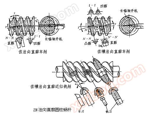

       法面直廓圆柱蜗杆蜗杆齿廓在法向截面中为直线,在轴面中微呈凹形曲线,在端截面中齿廓为长幅渐开线。齿形由直线刃成形刀具切削生成,刀具在轴面中与切入方向说成角度等于分度圆柱导程角,成齿线与分度圆柱上蜗杆螺线切线所成角度为齿形角。
直廓环面蜗杆的基本特征是其齿形在轴截面内为一条直线,因此在保证加工时不破坏这一基本特征,是衡量磨削加工方法是否可行的重要准则。本文结合工厂实际加工工艺,提出了用小圆柱面砂轮磨削直廓环面蜗杆的新方法,建立了数学模型。用计算机计算具体实例,精确的计算出其轴截面齿形;从理论上证明了这种磨削方法能保证蜗杆齿面轴截面齿形的直线性。
