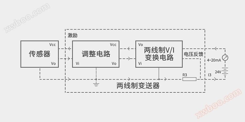

  二线制压力变送器的结构
  二线制压力变送器由三大部分组成:传感器、调理电路、二线制 V/I 变换器构成。
  二线制压力变送器的原理
  二线制变送器的原理是利用了 4 ~ 20mA 信号为自身提供电能。如果变送器自身耗电大于 4mA,那么将不可能输出下限 4mA 值。
